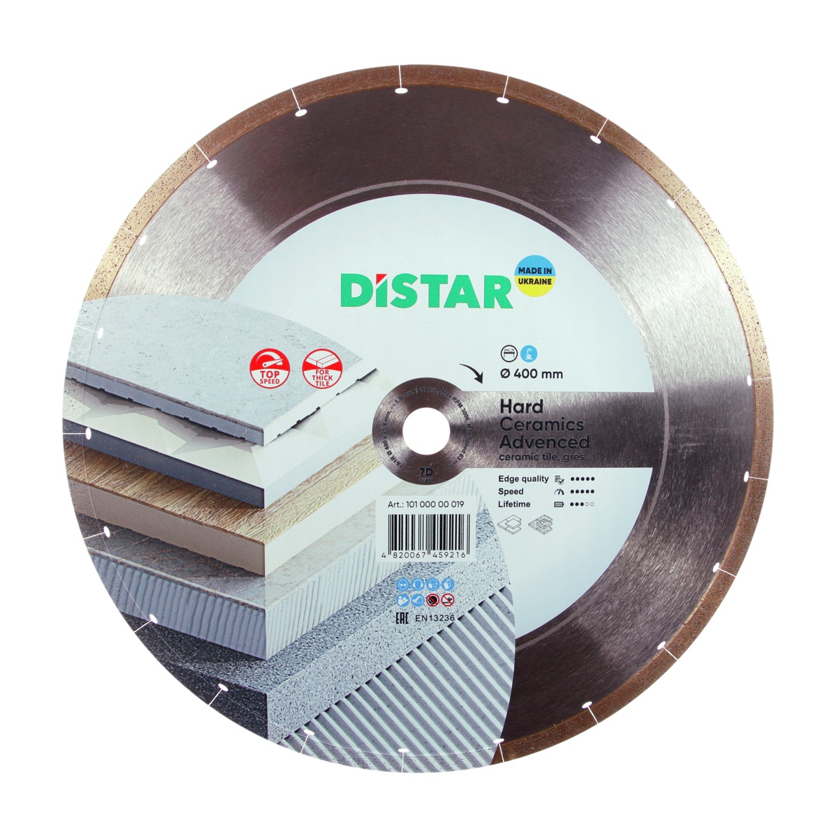

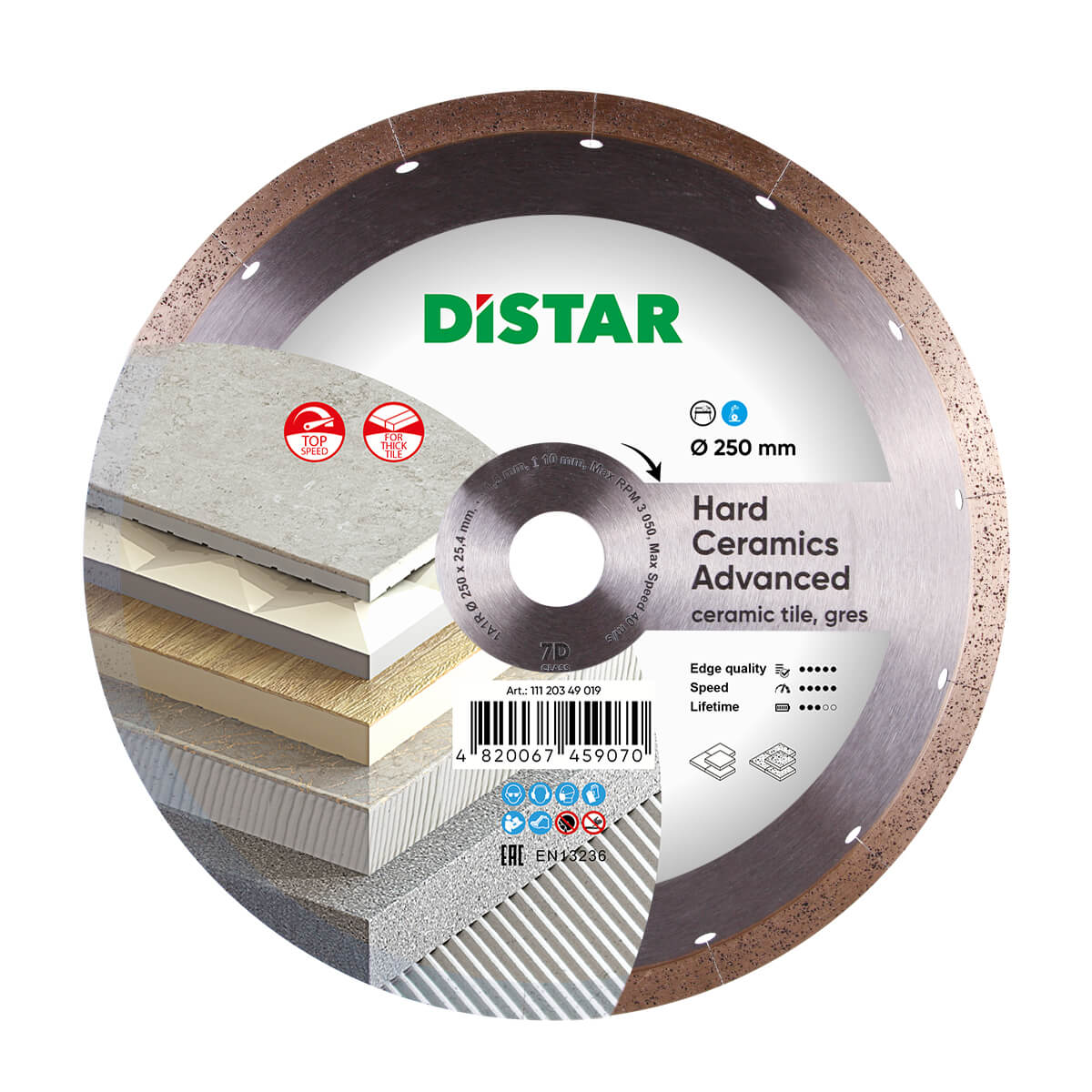

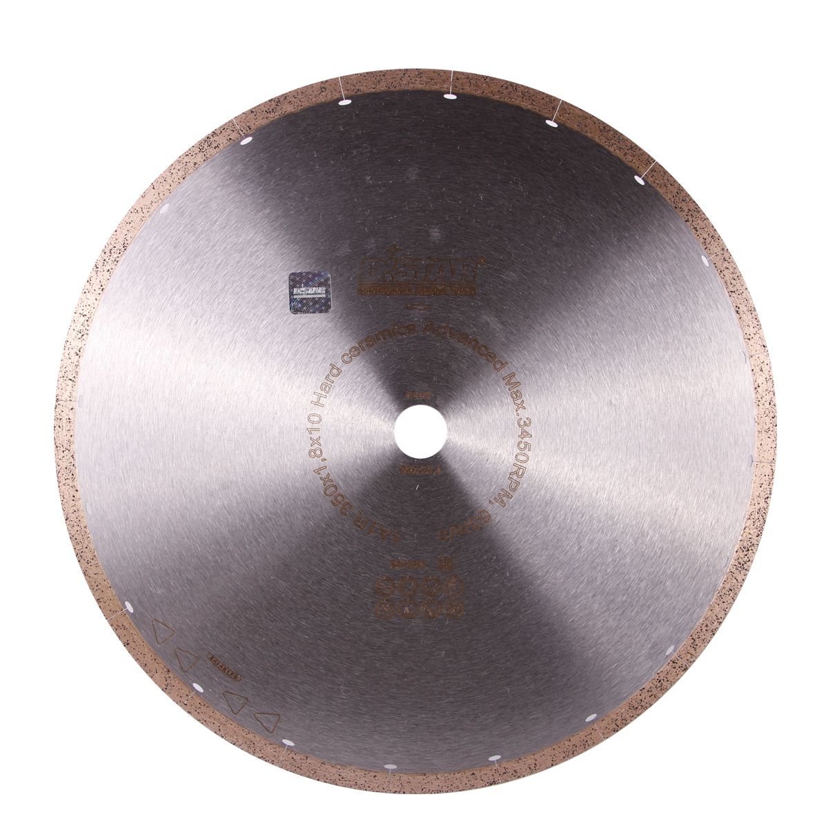

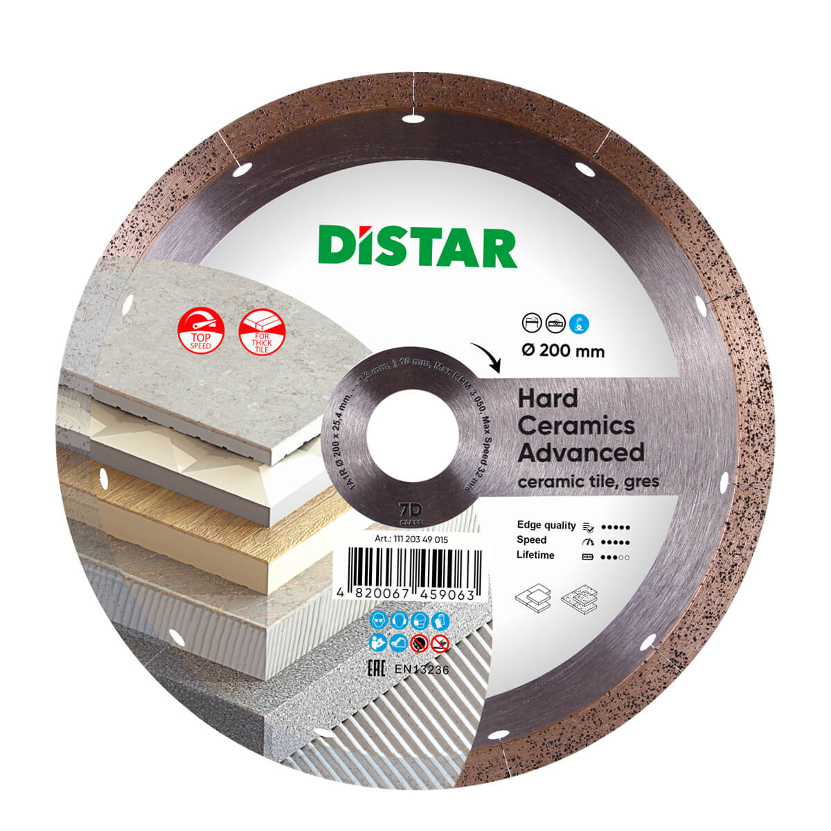

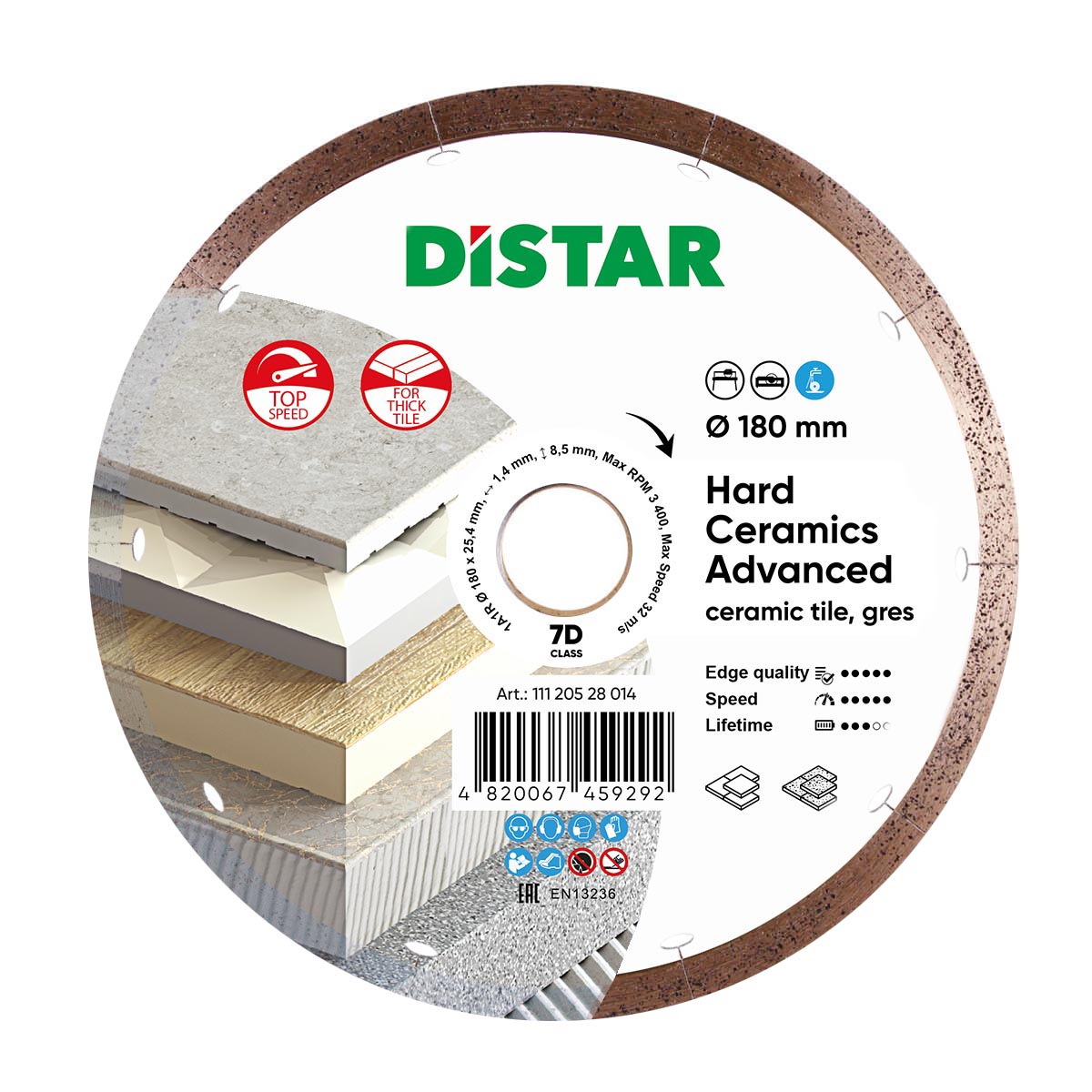

Керамограніт будь-якої товщини. Диск для швидкісного різання керамограніта, твердої кераміки. Виробники керамічної плитки, керамограніта постійно працюють над підвищенням морозостійкості, стійкості на стирання, збільшенням товщини. Керамогранітна плитка товщиною 20 мм і вище стає все більш популярною. Такі зміни ведуть до зниження оброблюваності і вже звичайні алмазні диски не завжди справляються c завданням. Алмазний диск HARD CERAMICS ADVANCED спеціально створений для різання товстого і міцного керамограніта. До складу алмазоносного шару диска включені графітові чіпси, які створюють мікропористу структуру і виступають в ролі твердого змащення. Алмазоносних шар схильний до лазерної сегментації, що знижує вплив термічних навантажень на диск. Все це забезпечує можливість ефективної різання товстої і міцної керамогранитной плитки. Диски випускаються в діаметрах 200 - 350 мм, з посадковим місцем 25,4 мм. Застосовуються на верстатах-плиткорізах з охолодженням водою.
